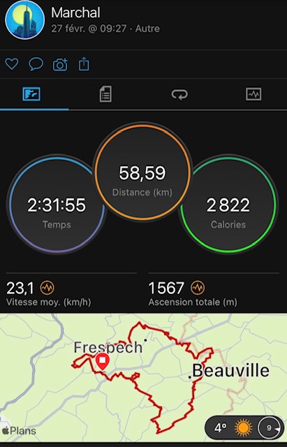

60 km/2h de roulage ( 30 mn de discussions....) au nord d'Agen . un poisson pilote en 125ktm et moi avec le 200 racing 2021 .Ci dessous une idée du tracé GPS Garmin (montre) idem km et temps de roulage que compteur Beta à une chtouille prés (roue avant en l'air sur la moto

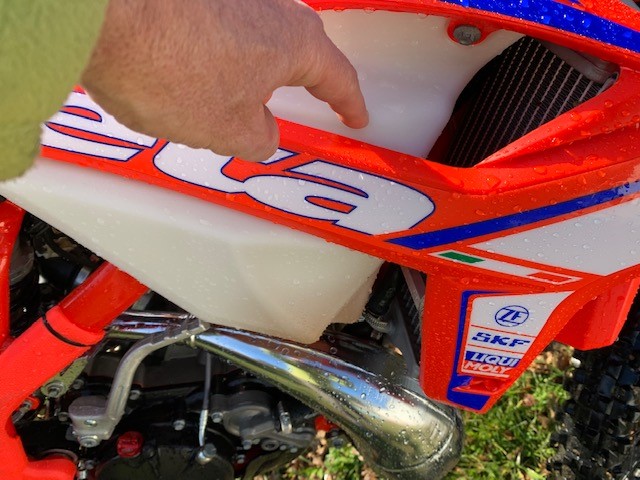

sinon conso au doigt sur photo suivante, donc n'en reste un peu je pense encore 10/15 km avant de trouver la réserve

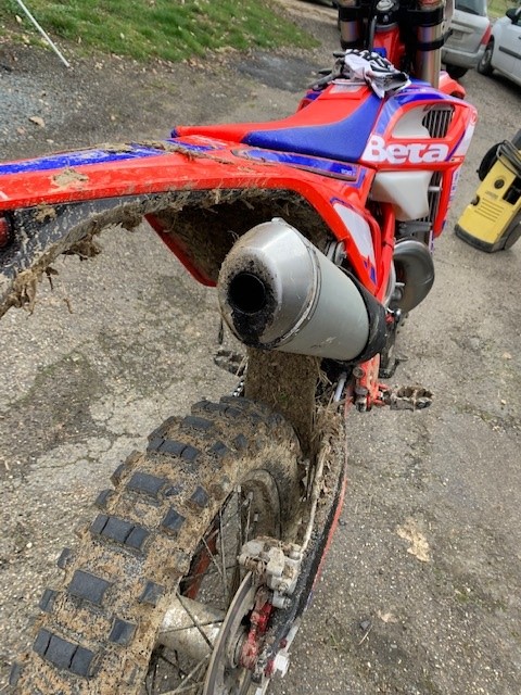

concernant le fait de rouler à ... 2.75% hier, ca a arsouillé mais j'ai aussi tendance a rouler pas mal sur le couple... cf photo suivante du silencieux, pas inquiétant...
et voila une fois nettoyée, 25H au compteur.
