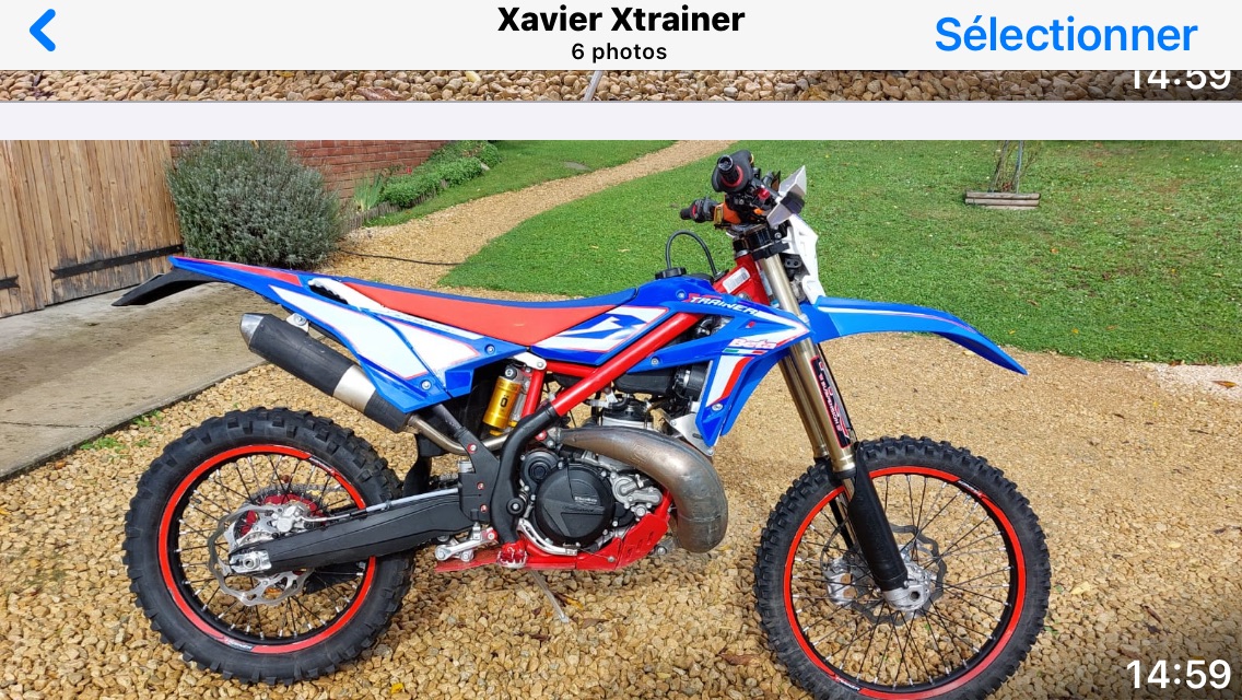

J’ai enfin trouvé mon xtrainer 300 de 2021 déjà tous fait comme je l avait imaginé : amortisseur Olhins ,fourche showa 48 modifier pour la xtrainer echappement FRESCO et toutes les protections qui vont bien , je la récupère la semaine prochaine!!!
J’ai hâte de l’essayer.A prestu
