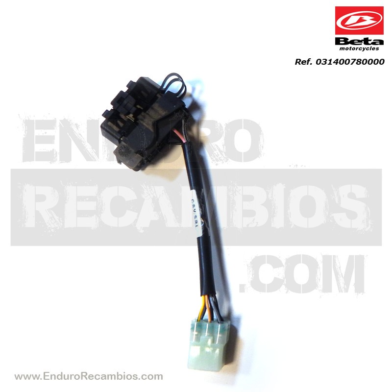

Derniere petite info pour boucler la boucle, il n'est pas nécessaire d'aller chez un concessionnaire pour passer ca moto a la valise ont peu le faire chez soi avec une appli gratuite et un petit boîtier pour une vingtaine d'euros.

Je suis intéressé, j'ai des problèmes de démarrage à froid par temps humide sur ma 350 efi, le nom de l'appli et un lien pour commander le boitier, stp.
Re: Help help voyant allumé
Bonjour, appli : eobd facile sur play store et pour le boîtier tu tape : iegeek obd wifi obd2 sur Amazon. Par contre il te faut le petit cordon pour relier ta moto a la prise obd , ce cordon est livré avec la moto quand tu l'achète neuve.

Ok, merci pour les infos, j'ai déjà le boitier et le logiciel pour la voiture et il me manque plus que le cordon adaptateur et j'essaye.
