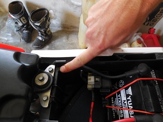

Je te joins les photos
- Fichiers joints
- DSCN0280.JPG (81.54 Kio) Vu 10965 fois
- DSCN0279.JPG (79.23 Kio) Vu 10965 fois
- DSCN0278.JPG (81.97 Kio) Vu 10965 fois

Bon, vu les photos, c'est exactement pareil.
Donc si tu veux te lancer dans la modification tu n'as plus qu'a commander une selle, un réservoir avec son bouchon, les ouies de radiateur et les plaques de boitier de filtre à air (et sortir environ 300 euros
attention moi, j'ai eu un peu de délais pour le réservoir et les ouies sont livrées sans déco (il semblerait que les 2013 soit avec kit déco) donc si tu veux pas te retrouver a pieds, patiente un peu avant d'attaquer les modifs, sinon plus de moto
après, il te faudra meuler le téton de support de réservoir 2010, trouver 2 agraphes métalliques (tu peux récupérer celle du support de la plaque à air droite qu'il faudra découper), marquer l'emplacement de la nouvelle fixation droite de cette nouvelle plaque sur l'arrière de cadre en plastique après avoir meulé légèrement le renfort arrière de cette même plaque et ce afin qu'elle plaque bien sur le cadre.
confectionner une patte alu ou acier qui se fixera sur les 2 boulons de maintien du boitier de filtre vers l'ancienne attache du réservoir. il faudra la percer de 3 trous (2 au niveau des fixations et 1 pour tenir le réservoir avec l'agraphe) le trous pour la fixation devra être repéré avec le réservoir monté. il faudra ensuite percer le support de boitier de filtre au même emplacement pour faire un dégagement pour la vis.
le réservoir sera fixé avec les silents blocs de l'ancien que tu auras récupéré
tu remonte le tout et tu vas te faire plaisir avec cette nouvelle moto toute fine entre les jambes.
ah, joubliais, il faudra raccourcir un petit peu la durit d'essence.
bricole bien et met nous des photos de ta réalisation

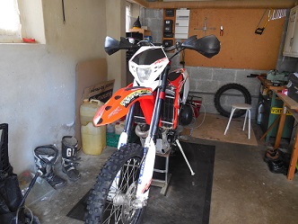

salut lionel j y est attaqué avant hier c est vrai que ça se fait bien il me reste juste la fixation de la partie basse du réservoir je part en vacances samedi on verra ça après je vous metterai les photos y a pas a dire ça change de brelle
Re: transformation 350 rr 2012 look 2013/2014
ça y est,je vous montre le résultat
- Fichiers joints
- DSCN1050.JPG (96.15 Kio) Vu 10693 fois
- DSCN1049.JPG (102.98 Kio) Vu 10693 fois
- DSCN1048.JPG (94.28 Kio) Vu 10693 fois
