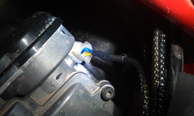

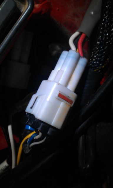

suite à un faux contact sur mon beta 400 2012 :?: , j'ai du ouvrir tout le faisceau éléctrique :ugeek: . Dans la précipitation :oops: j'ai oublié de repérer deux cosses:
1- la broche du régulateur de tension coté droit du cadre ou je me retrouve avec:
blanc-blanc
noir-noir
jaune-bleu
rouge-gris/noir
2- la broche capteur papillon sur le carbu ou j'ai peur d'avoir inversé les fils jaune et bleu à vérifier par rapport au clip,jaune a droite et bleu à gauche
je vous met des photos.
Quelqu'un pourrait il vérifier tout ça? ça prend deux minutes, juste tirer la selle voir peut-être le reservoir, merci d'avance!!!
Re: help problème éléctrique
Normalement il y a un détrompeur sur les connecteurs.
Tu as retiré les fils des connecteurs ? Si non, tu ne peux pas te tromper.
Je regarderai demain sur mon 2013

oui j'ai dû retirer les fils des cosses pour refaire faisceau... tu vois d'ailleur un bout de gaine tréssée....
merci d'avance pour demain
Oui je vois :-)
Et un bout de gaine thermo... Beau boulot ;-)
N'hésite pas à m'envoyer un MP demain soir si tu ne vois pas de réponse et si personne n'a répondu d'ici là.
Je viens de vérifier sur mon 400 2013.
Ton montage est correct.
Les couleurs correspondent bien :-)
Pour info, ton mauvais contact venait de où ? Et quels symptômes ?
beta400
Messages : 118
Enregistré le : 24 févr. 2013, 13:00
Message par beta400 »
C'était au niveau du régulateur, pas loin de la cosse de ventilateur, plusieurs fils noir sont joints ensemble et tenus par une gaine thermo . Il y en avait un coupé entrainant des ratatouillages par moments. du coûp panne réparée.
