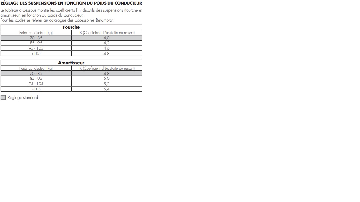

la moto a actuellement 4.0 K de coefficient a l'avant et 4.8 K a l'arriéré ont ma dit d'installer 4,8 K a l'avant et 5,4 K a l'arrière comme indiquer sur le tableau je suis débutant en enduro je fait beaucoup de foret petit chemin plein de caillasses et racines je fait très peu de roulant.

Effectivement les suspensions d'origines de la 125 sont un peu trop souples pour ton poids.
Ceci dit, je pense que 4.6 à l'avant et 5.2 à l'arrière seraient largement suffisant…
Tu dis que tu es débutant et que tu fais plutôt des cailloux et des racines donc je te déconseille de monter des ressorts trop durs.
Que reproches-tu à tes suspensions actuellement ?
