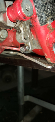

voila la photo de la modif
a partir dune poignée de frein cassé
