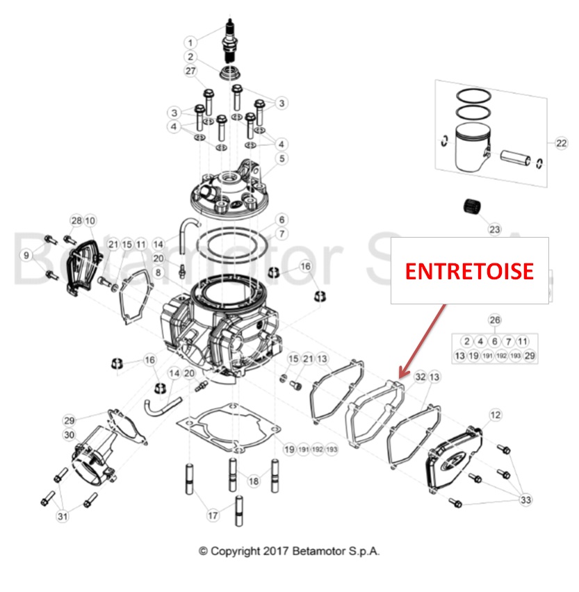

tu peut rajouter si tu veux l'entretoise de la xtrainer au niveau du couvercle des valves (en haut a gauche du cylindre)
elle s'adapte sur la 250 RR
il y en a pour 6 €, ça rend la moto plus linéaire ...

Aurais-tu une photo de cette entretoise ?
