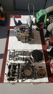

Je lance ce sujet sur une grosse révision de ma bécane car j'ai eu beaucoup de difficulté a trouver des infos sur cette opération.
Mon 350RR arrive à 120H et consomme un peu d'huile, donc j'ai pris les préco BETA à 90H et là, il faut presque tout changer!!!!
- Roulement de l'arbre d'équilibrage
- Roulement vilebrequin
- Bielle
- Piston et segments
- Disques d'embrayage conducteurs (revêtus)
- Ressorts d'embrayage
- Roulements boîte de vitesses (arbre primaire)
- Set joint pompe à eau
- + tous ce qui est à faire toute les 30H environ : Huile moteur, filtre, huile boîte, nettoyage et contrôle...
Bon, BETA précise que ces préco sont lié à l'utilisation de la moto et que dans le cas d'une utilisation en compétition, il faut remplacer tout ça.
Je tiens à préciser que je ne suis pas du tout mécano, j'ai juste quelques petites bases.
J'ai donc commencé par faire la liste de tout ce que j'avais besoin en regardant les vues éclatés que j'ai récupéré sur le site de BETA en enlevant ce que je pense inutile et trop galère pour mon cas, c'est à dire pas de :
- Bielle
Voici la liste que j'ai retenue :
- Piston et segments 022020508001 x1
- Kit joint Cylindre/Culasse 022110108000 x1
- Chaîne Distribution Z=124 022110600000 x1
- Tendeur de chaîne Distribution 006111678000 x1
- Vis M10x1.25 L=127.5 (Abimé) 022110130000 x1
- Bougie M12x1.25 006100500000 x1
- Joint Couvercle Alternateur 006010510000 x1
- Joint Couvercle d’embrayage 006010310000 x1
- Bouchon arbre couvercle d’embrayage 006150068000 x1
- Disques d’embrayage conducteurs (revêtus) 006030520000 x7
- Disques d’embrayage conducteurs (lisses) 006030500000 x7
- Rondelle d’embrayage 006030570000 x2
- Ressort à godet 006031580000 x1
- Disque d’embrayage 006031530000 x1
- Ressorts d’embrayage 022030550000 x4
- Set joints pompe à eau 006090210000 x1
- Filtre à Huile 006080700000 x1
- Joint filtre OR 28 . 1,5 VITON 1066685000 x1
- Joint Bch vidange BAGUE 11.2,5 NBR 70SH 1066164000 x1
- Huile Moteur 10W60 1L
- Huile Boîte 10W40 1L
Pour faire le moins d'oublis possible, je me suis appuyé sur les expériences d'autre forums et sur l'aide d'un mécano de AZMOTORS chez qui j'ai commandé toutes ces pièces.
Et oui, ça aussi, ça a été un choix compliqué, je m'explique, le choix de pièces adaptable (PROX), moins chère mais pas d'origine ou le choix de pièces d'origine en passant par un revendeur BETA. J'ai choisi AZMOTORS pour deux raisons, la première parce que leur site est bien fait et en rentrant le type et l'année, on tombe directement sur les vues éclatées de sa moto et ensuite parce qu'ils sont partenaire au forum et on bénéfice d'une remise.
Je devrais recevoir l"ensemble du matos dans 15J.
En attendant j'ai le moteur ouvert sur ma table...
A très bientôt pour la suite.
