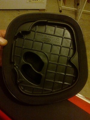

je ne connais pas du tout les 2016,donc voici l'intérieur du filtre pour savoir s'il a la meme forme que le votre

Depuis 2015 le filtre et identique au rr 300
Mousse plus cage
Il aurait pût mettre la réf sur le filtre cela évite bien de chercher

Bonjour Kalikoba, effectivement je pense que tu devrais avoir un cd ( manuel d'utilisation et vues éclatés avec références pièces )
Pour le filtre à air je me demande si ça ne serait pas celui pour l'homologation car le carton (sans mettre en doute la qualité de filtration ) en tout terrain en une voir quelques sorties il sera vite sale et vu les deux passages d'air de la photo ça laisse à penser cela et je dirai que ça doit brider la moto .
Sans possibilité de nettoyage c'est pas top .Je crois que Gasgas avait fait l'expérience de ce type de filtre et sont revenu au filtre mousse .
Au USA c'est grille et mousse il n'y a pas de raison ça doit se monter sur la 2017 EU .

Effectivement le filtre à air à l'air petit comme pour une homologation
Mais les filtres de ce type multi plies ne nécessite pas d'être aussi imposant que les mousses
C'est d'ailleurs peut-être pas du carton mais du coton huilé comme les filtres à air des bmw (moto)

Donc à voir pour le filtre à air 2017

j'ai appelé mon concess,il se renseigne pour le filtre car j'ai vu que sur les éclatés 2016 et 2017,les refs sont identiques...
