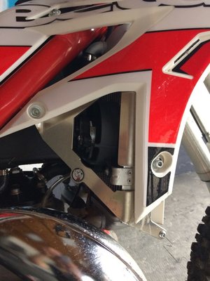

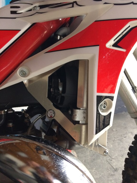

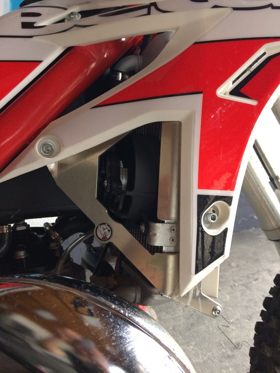

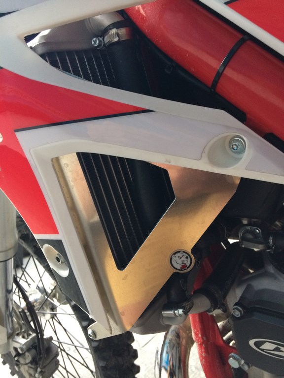

Bonjour à tous,
Petit partage d'expérience...
Les radiateurs de nos Xtrainer étant bien exposés aux chutes et pas forcément hyper robustes (d'après les retours de ce forum...), j'ai opté pour un jeu de protège radiateurs sur les conseils de mon concessionnaire.
Je pensais recevoir des carters classiques disposés de part et d'autre des radiateurs en 2 points de fixation mais à ma grande et bonne surprise il s'agit d'un modèle en 3 points avec reprise sur le cadre type bracon. Pas de mouvement du radiateur possible une fois les 3 vis fixées, ce que j'ai vérifié depuis à plusieurs reprises sur le terrain... De plus ils assurent la protection du ventilateur.
Fabrication soignée, kit de fixation complet et prix "abordable". Pour ma part j'ai tout monté au stick frein filet Loctite 248 comme une bonne partie de la visserie d'ailleurs.
C'est un modèle de chez AXP Racing à 95€ dont voici quelques photos :

J'ai installé les mêmes. Pose simple sans démontage des radiateurs. Et ils ne gênent pas le rayon de braquage.

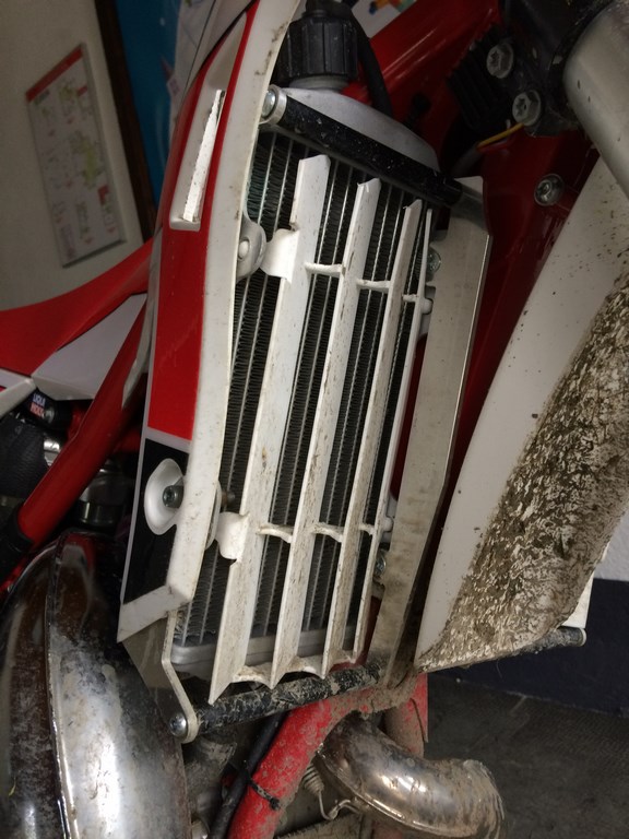

Bonjour, AXP très bon matos , perso je préfère les protections radiateurs sans retour sur le cadre.
Plus d’accès pour souffler les radiateurs , mais ça reste un détail .
