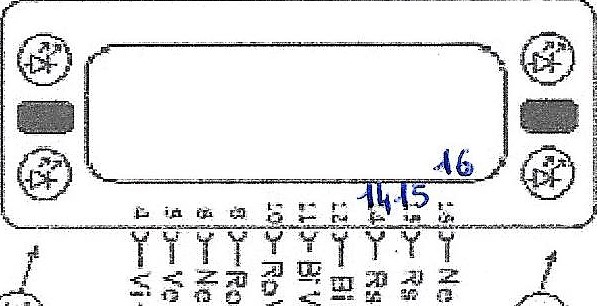

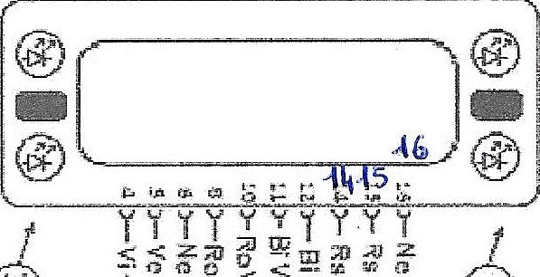

Photo de la prise du compteur

salut
du coup je ne suis pas sure d'avoir bien compris
on branche le fil 15 avec le fil 14 ou ont doit trouver un autre fil avec le plus batterie ???
merci d'avance et bravo pour ton astuce
jff66
Messages : 15
Enregistré le : 10 oct. 2018, 13:48
Re: Problème Compteur "La Solution"
Message par jff66 »
Tu branches le fils N15 direct sur le + de la batterie et c'est tout ne rien faire de plus
