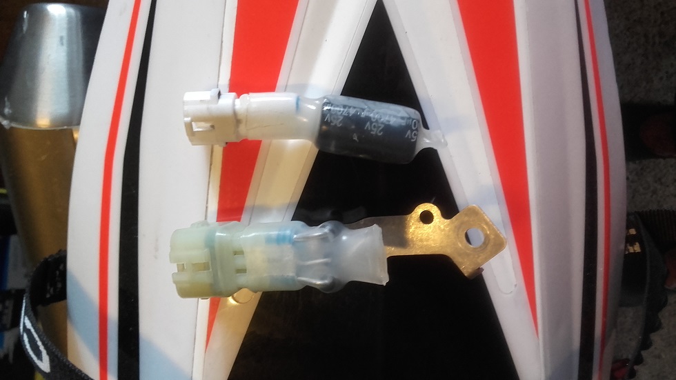

Je me réponds à moi même. Si ça peut aider les bricoleurs qui veulent faire le montage eux même ;)
Pour les diodes (3) : DIODE 45 V 8A 80SQ045N
Pour le connecteur de diodes : capteur plug 6189-6171 6180-6181 (faites un recherche google)
Pour le condo : condensateur 25 v/4700 uf (à vérifier car je crois qu'il y a eu des montages avec du 35V)
Pour le connecteur de condo : connecteur Kit 6187-2311 6180-2321 Sumitomo
J'ai commandé tout ça pour faire le remplacement car tout est oxydé.
J'en ai eu pour 18€ au total mais j'ai de quoi en faire plusieurs jeux.

Tu pourras en profiter pour noyer tout ça dans du silicone.

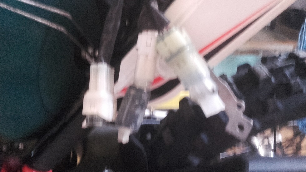

elle se trouve ou cette diode et ce condo ?
Messages : 756
Re: diodes xtrainer
Derrière la batterie et sur le côté du filtre à air

clod a écrit : 02 févr. 2019, 10:06 Tu pourras en profiter pour noyer tout ça dans du silicone.
Tu fais pareil pour la diode ?
