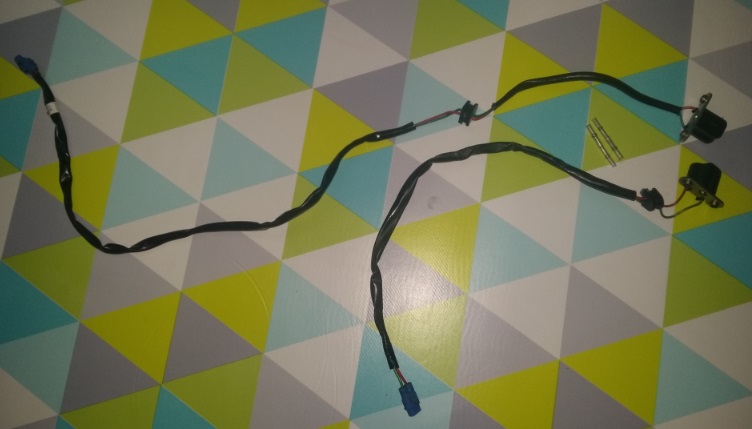

Nouveau sur le forum et nouveau en Bétâ.
J'ai une 350 bétâ de 2011 ou 2012. Elle est en panne. Et ça m'arrange niveau finance.
Oui un bétâ ça tombe en panne.
Après un diagnostique avec l'aide du manuel de réparation trouvé sur betausa.
Je dois remplacer le capteur d'allumage.
Achat en neuf 67 euros hors frais de port.
Donc, je regarde en occaz, dur à trouver et dur de trouver de bon vendeur fiable.

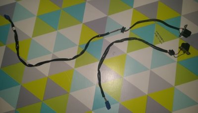

Donc j'ai fini par commander un capteur en occasion de KTM. Oui oui KTM. Car béta il y a peu d'occaz ou plus cher que du neuf (eh oui il y en a).
Il va y alors a modifier la longueur mais rien de grave.
Une petite photo.
Il y a plus qu'à couper et mettre les gaines thermo avec soudure et remonter la machine.
Verdict ce soir.

Verdict: J'ai une moto qui roule...
