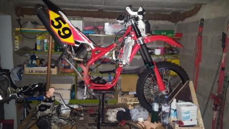

alors suite de l'histoire :
effectivement ce demarreur est assez commun, on le trouve sur des routieres yam, suzuki, etc et aussi sur .....les ktm et oui on a exactement le même que les cousines oranges !
Les fixations sont differentes mais l'interieur est pareil, j'ai donc trouvé un demarreur de katoche sur leboncoin pour 40€. J'ai recuperé la piece defaillante que j'ai monté sur le mien. J'ai pas encore eu le temps de remonter le moulin mais en tout cas mais ça a l'air bien engagé
