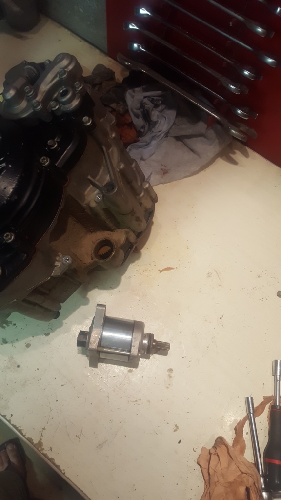

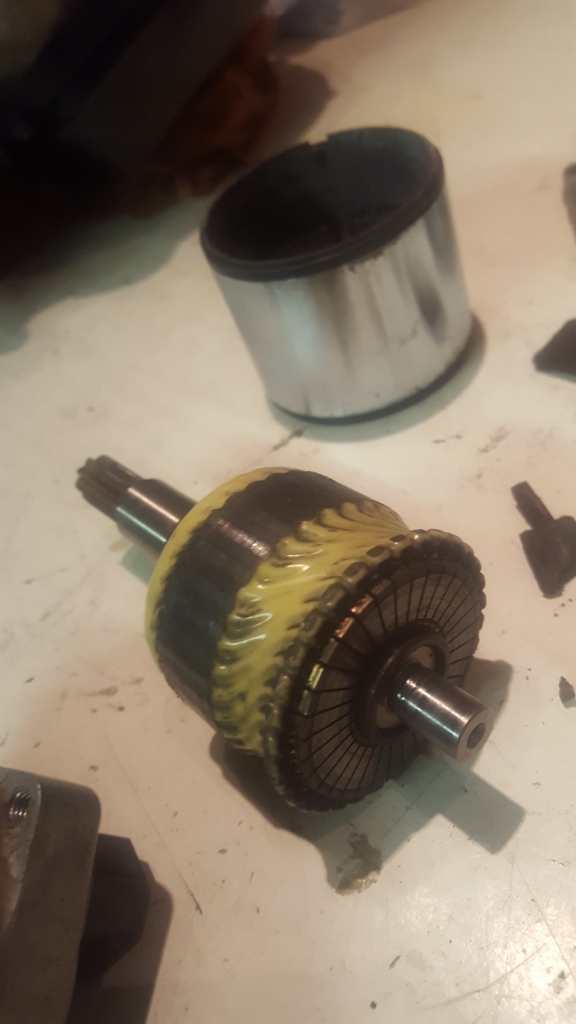

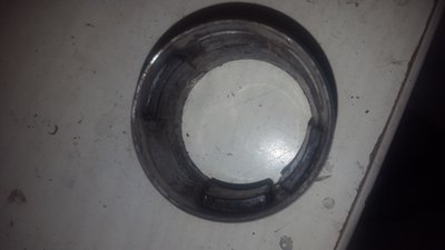

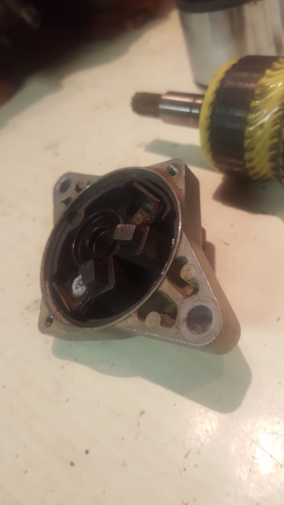

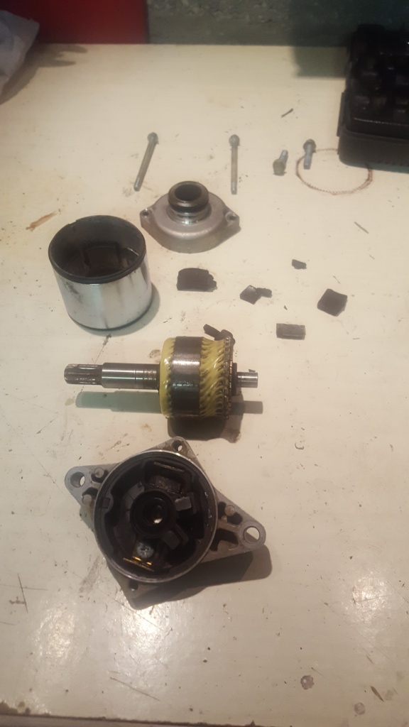

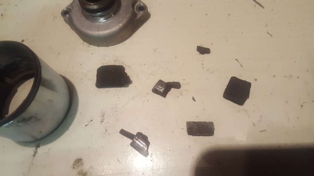

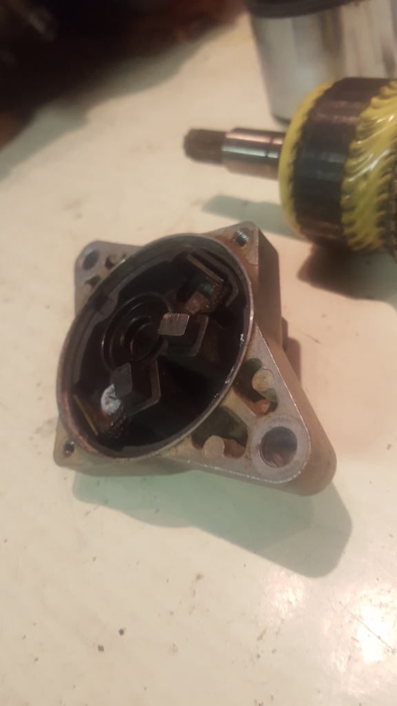

salut , j ai les aimants sur mon corps de démarreur qui on explosé , quelqu’un c est il ou l on peu trouver des pièces détachées pour un démarreur ( mitsuba sm18 ) ou un démarreur complet , sur le site az motors il le fond à 225 ht port compris , merci d avance christophe .

Meme chose pour moi :evil: pour une machine qui totalise 110h :evil: :evil: :evil:
Apparemment y'en a à 60 € sur amazon....

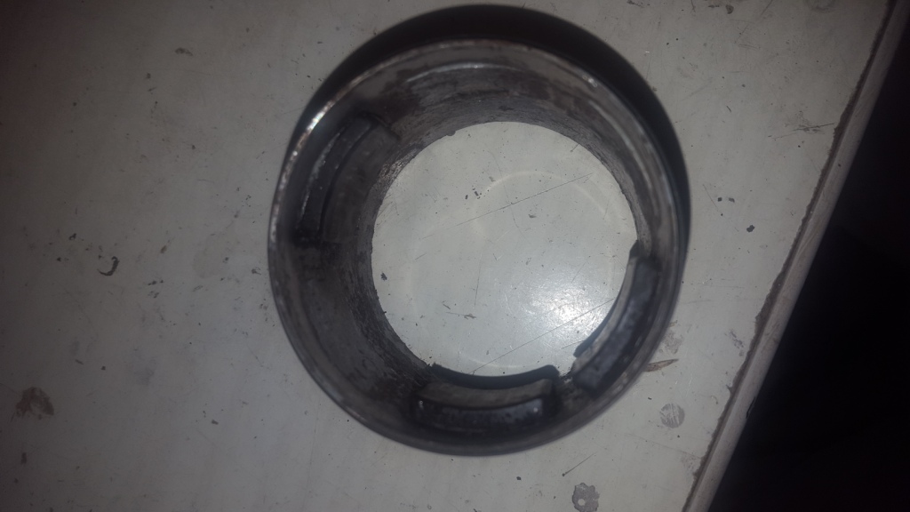

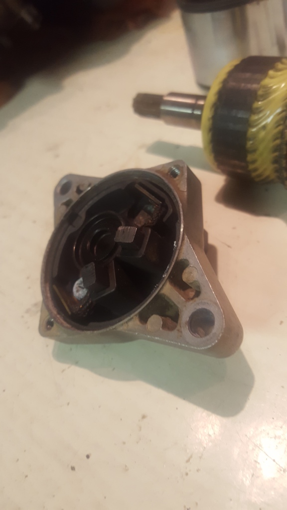

teus
Messages : 96
Enregistré le : 21 sept. 2014, 17:09
Re: démarreur 300 rr
Message par teus »
baih moi aussi ça marchait super bien avant que ça tombe en panne ! Juste pendant un temps la roue libre qui avait du mal a revenir ou a s'enclencher mais rien d'affolant, peut etre que c'est ça l'origine du probleme...
Pour ceux que ça interesse voila quelques photos de l'autopsie :
