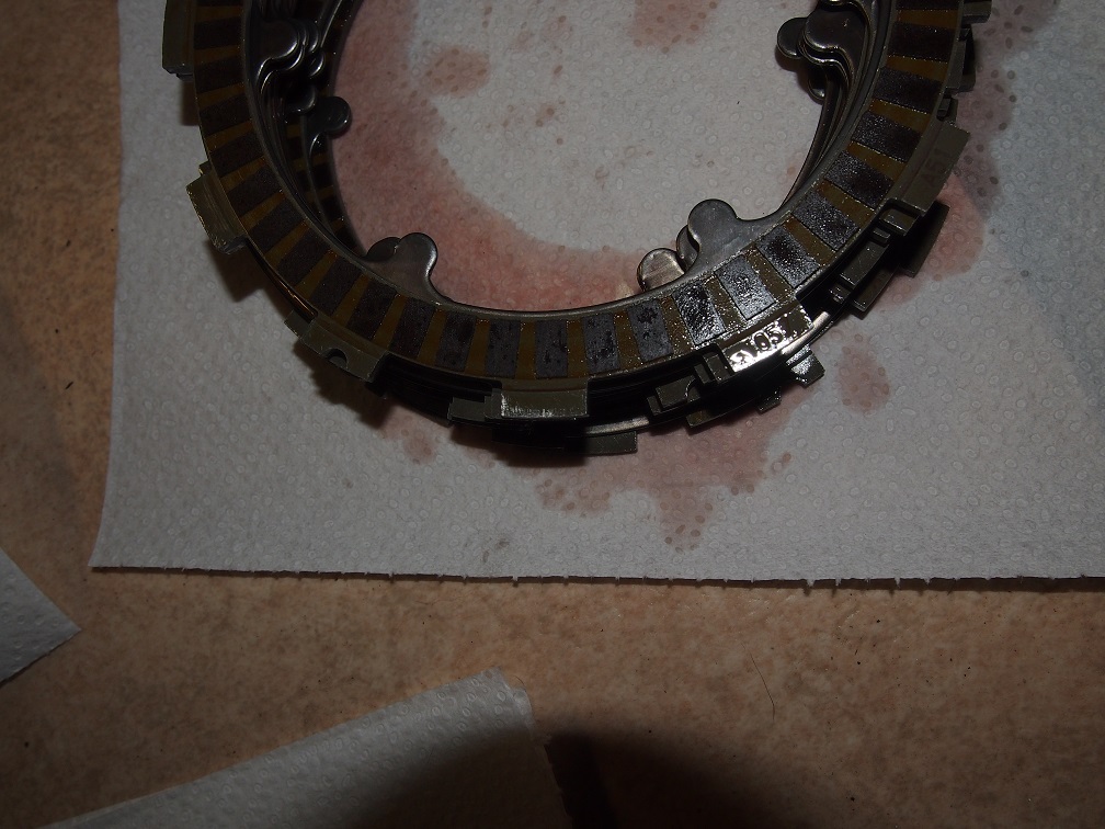

j'ai demonté le mien car j'avais un leger bruit, uniquement qd je dois forcer dessus, faire cirer l'embrayage...comme par exemple pour repartir a l'arret dans une grimpette.
bref, j'ai demonter et la je voulais le remonter mais je remarque qu'il y'a des numero sur les disque garni(A51, A52, A53 et A54 pour etre precis), hors je pensais qu'il n'y avait que le premier et le dernier disque(ceux avec la marque verte dessus) qu'il ne fallait pas melanger....quelqu'un serait il exactement dans quel ordre remonter les disque ?
et est ce que les 2 marques vertes doivent etre en face l'une de l'autre ou pas ?
et les disque lisse c'est bien le coté arrondi vers le moteur ? ou l'inverse ?

j'ai fait une photo de la seul chose anormal que j'ai trouvé en demontant(si qlq'un a une idée de quoi ça peut venir car je seche):
