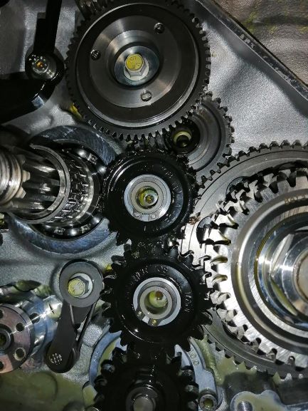

bonjour, merci pour le tuto et l'info j'ai eu le même problème roue dentée complètement bouffée résultat culasse HS ( palier d'arbre à came ainsi que bielles ) malheureux de fabriquer des motos avec des merdes en plastique à l'intérieur, pour soit disant une moto avec moteur incassable !!

Il y a eu une note technique de bêta envoyé au concessionnaire mais hélas peut l'ont mis en place

Az ne propose pas de kit pour les modèles 2019, je ne sais pas si ce défaut a était pris en compte pour les brêles de 2019

david87 a écrit : 07 juin 2020, 06:40 Il y a eu une note technique de bêta envoyé au concessionnaire mais hélas peut l'ont mis en place
une note sur le remplacement par des pignons acier ? un rappel pris en charge par l'usine ?

C'était en 2012, 2013 maintenant je ne sais pas

Effectivement un copain a eu le méme probléme sur son 3.50...et s 'est empressé de monter le kit métal...l' usine Béta connait le probléme mais continue de monter les pignons plastic (car je ne suis pas sùr que ce soit du téflon)...
