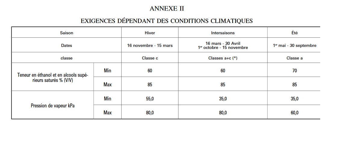

Mais il y a avait peut-être une contrainte supplémentaire à prendre en compte pour les réglages de carburateur :
c'est que la composition de l'E85 peut varier en fonction du pétrolier ou de la saison (de 60% à 85% quand même), donc en fonction de ton approvisionnement ce qui fonctionnait la veille ne sera plus bon avec le plein suivant... (Vive l'injection ...).
Il semble toutefois que la "saisonnalité" de la composition de l'E85 ne soit plus la règle depuis quelques mois, mais les fournisseurs ont la possibilité de faire leur propre recette en respectant les limites légales :
Merci pour tes tests !
