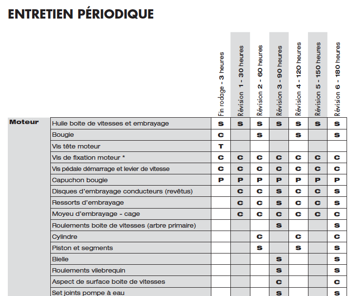

J'aimerais connaitre l'avis des connaisseurs concernant l'entretien de la 300 XT....sur le manuel d'utilisateur ci dessous en S les opérations de changement de pièces.
On peut donc voir que le piston doit être changé au bout de 60 heures, la bielle 90 heures, les roulements internes de la boite pareil...
Qu'en pensez vous?
Finalement tel que décrit l'entretien est le même que celui d'une bécane plus poussée.... :cry:

Bonsoir , pour ma par j ai fait le pistopn a 100h et il été comme neuf, le prochain je pense le faire tiré 200h. Ma x a actuellement 200h et je n envisage pas d y faire ni les roulements ni la bielle, ils ne montre pas de signe de fatigue.

Merci pour ta réponse, effectivement le planning d'entretien BETA parait surprenant ce que cette réponse confirme! 8-)
